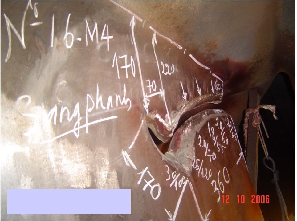

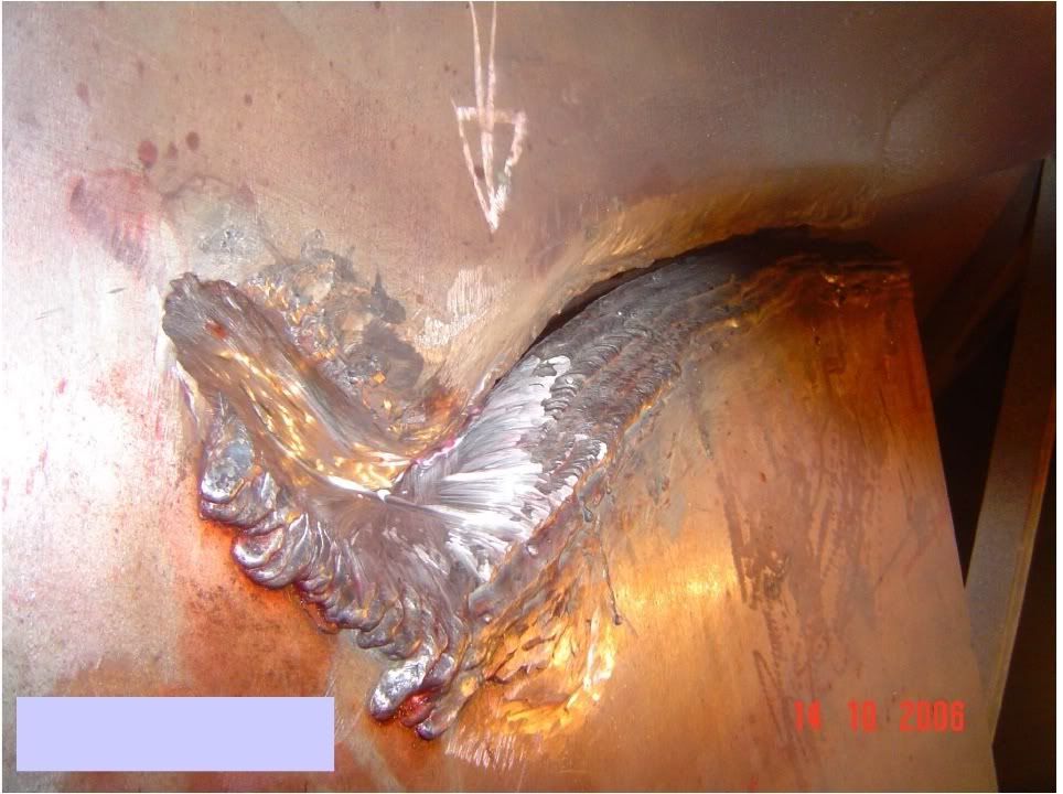

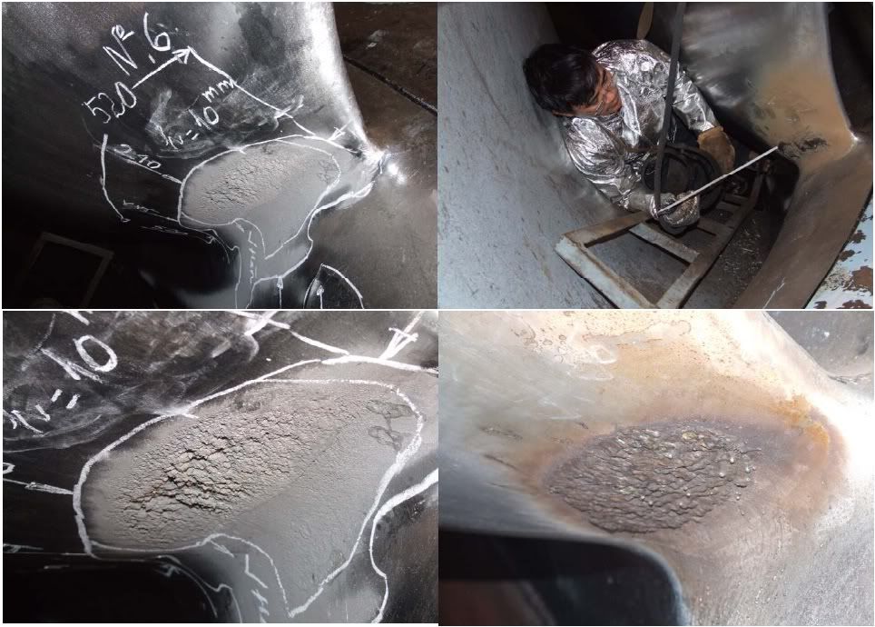

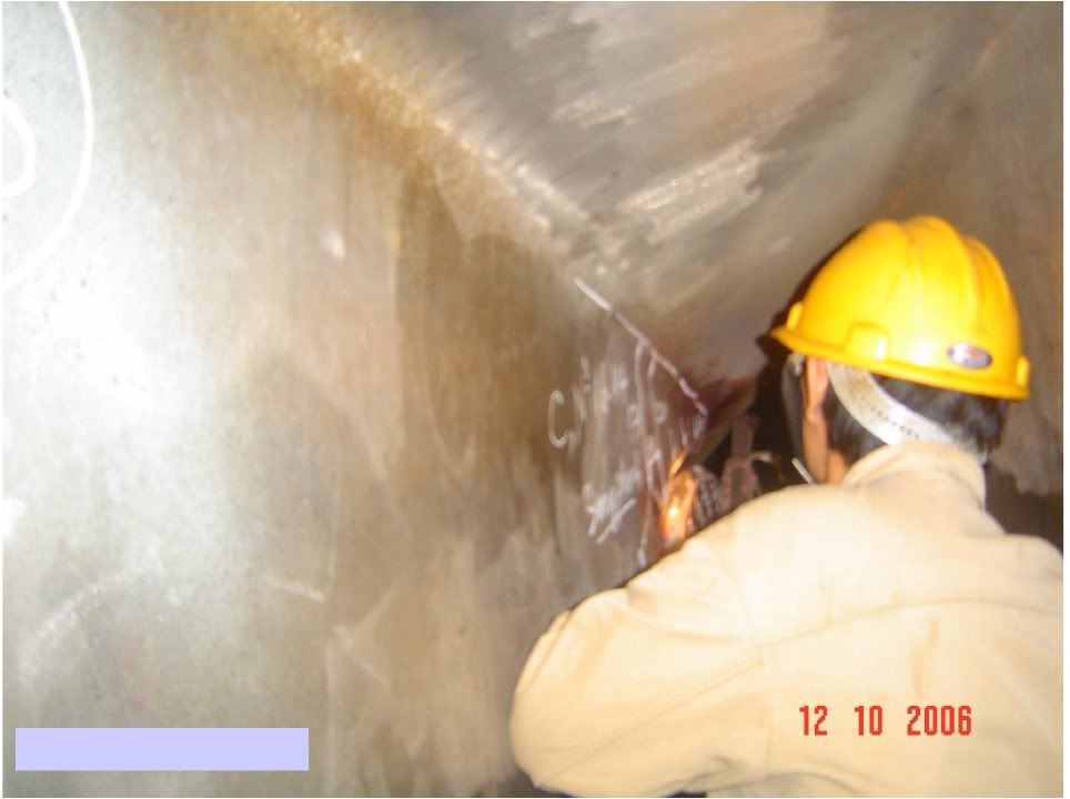

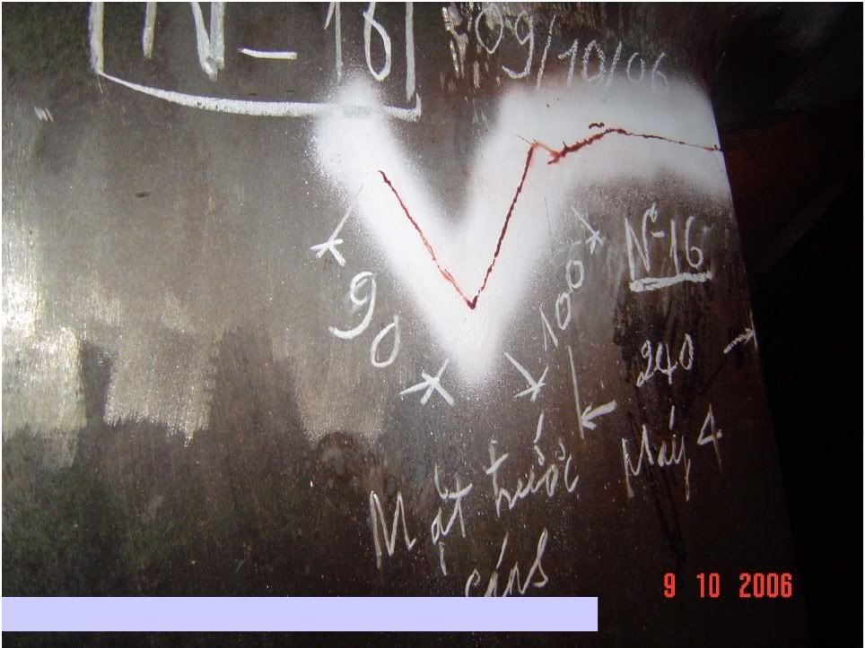

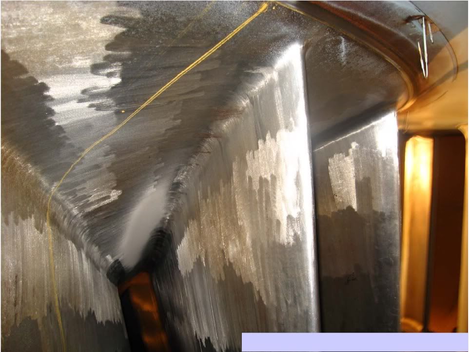

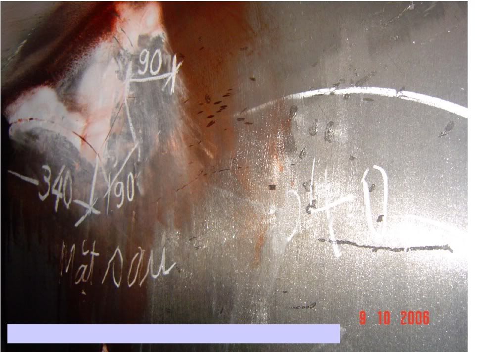

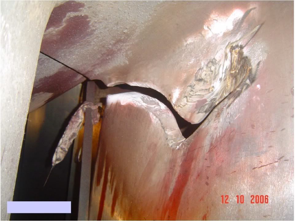

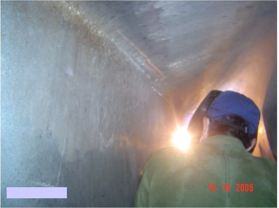

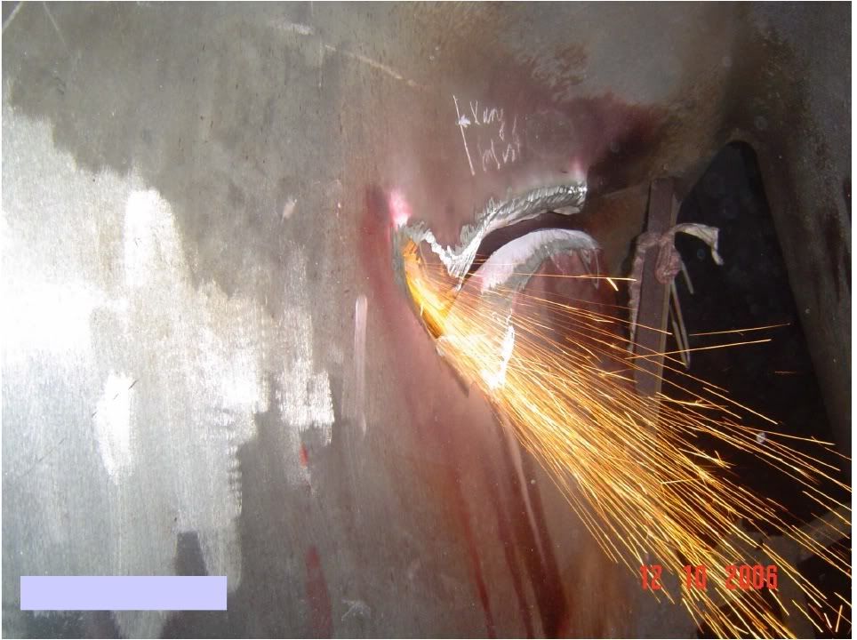

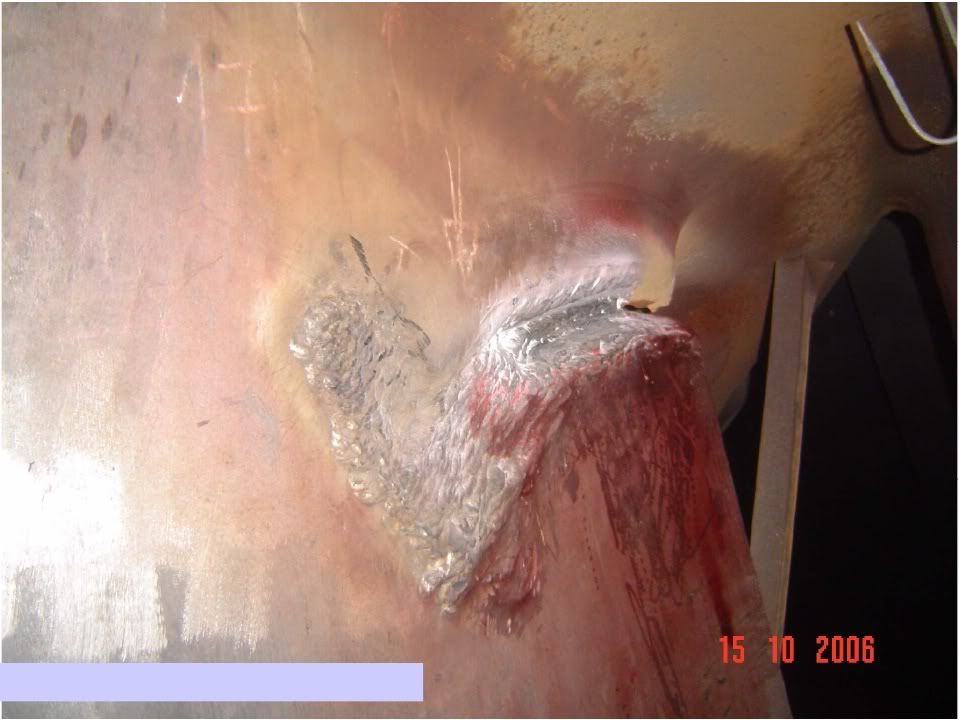

      Đây là một số hình ảnh xâm thực và xử lý nó theo công nghệ hàn của Việt Nam 100% AE xem nhé.

      em xin mạn phép up hình của bác lên để dễ theo dõi , nếu bác không đồng ý thì nói em , em gỡ nó xuống lại

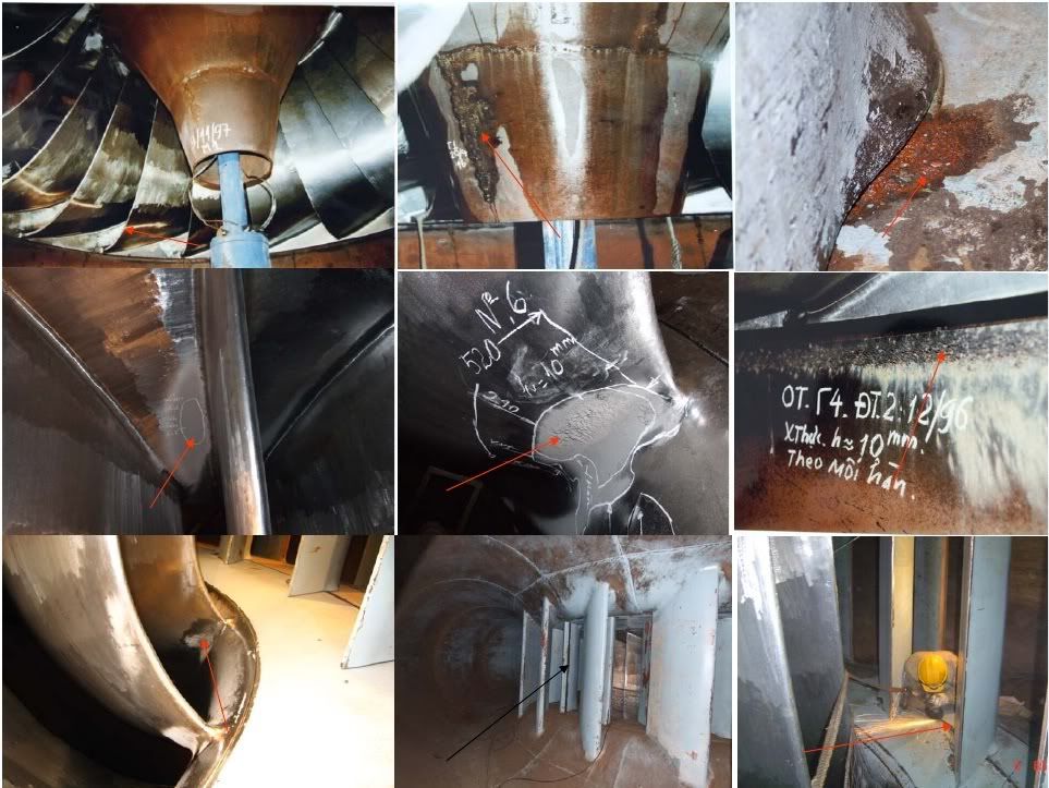

      Nhưng qua thống kê và nghiên cứu thì các vùng thường bị xâm thực của Tuabin là: (Hình như trang 1 post WĐ)
      - Bánh xe công tác: Vùng sau đầu cánh, đuôi cánh, vành trên bxct
      - Chóp côn
      - Ống côn
      - Vùng chân cánh hướng. Vành đỡ dưới cánh hướng
      - Cánh hướng (xâm thực khe hở)
      - Vùng lắp gioăng chèn cánh hướng (xâm thực khe hở)
      Bạn có kinh nghiệm và hứng thú thì mình cùng trao đổi.

      em chưa hình dung ra được chóp côn và trục côn , thực sự vì k làm trong ngành thủy điện nên em cũng k rành về chóp côn và trục côn lắm nhưng theo em nghĩ thì đây là bộ phận quan trong của tuabin ( vì thể k thể xử lý xâm thực theo cách cắt bỏ rồi hàn cao áp lại được )
      tuy nhiên khi nhìn lên hình vẽ , em có cảm giác phần chóp (k biết phải là chóp côn không) hình như cũng bị cắt và hàn 1 chóp mới vào thì phải

      Hinh 2 trong ảnh là hiện tượng xâm thực chóp côn đó bạn.
      Mình tóm lại như thế này nhé: Chóp côn là chi tiết để hướng dòng chảy sau bánh xe công tác, là thiết bị chuyển hướng dòng chảy từ hướng kính sang hướng trục. Góp phần tạo nên hiệu suất của tuabin và giảm đáng kể tiếng ồn phần dòng chảy. Cắt đi thì dễ, nhưng những gì sẽ sảy ra sau khi cắt????? đó mới là điểm mấu chốt. Cái ảnh bạn đang nhin thấy đó chỉ là cái mà các Bác ây đã xử lý xthực rồi đấy. Nó cũng bằng thép không rỉ và được hàn gắn kết lại thôi mà.

      có 1 điều em không hiểu , mong anh 2 giúp em , em thấy như trên hình số 2 , có vẻ phần chóp côn bị hàn lại , vì có vết hàn nối , hình nhỏ quá , nên em k biết có chính xác là vậy không ?
      nếu đối với cánh tuabin thì lớp thép dày , cắt bỏ hàn được , nhưng đối với trục côn và chóp côn , lớp thép mỏng hơn , hàn đắp xong rồi mài có ảnh hưởng gì không anh ThangKS
      đối với các mặt phẳng , việc hàn đắp và mài tương đối đơn giản , riêng phần trục côn , nếu mài thì khó khăn hơn , vậy làm sao mài chính xác được (nếu không hàn đắp thì thay trục côn phải không ?)
