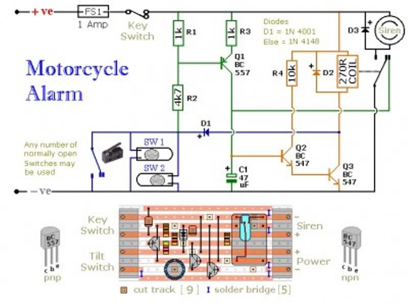

      share cho bác 1 cái mạch chống trộm mà em kiếm được trên net :
      linh kiện gồm :
      1 Contact thường mở
      2 Transistor BC547 – NPN, khuyếch đại
      1 Transistor BC557 – PNP
      1 Rờ le
      1 Còi báo động
      nguên lý như sau :
      Kích hoạt contact thường mở nối cơ khí với cơ cấu cần bảo vệ (chân chống giữa chẳng hạn), còi báo động sẽ được nối GND thông qua reley 27OR. Còi báo động sẽ tự tắt sau thời gian được qui định bởi giá trị của tụ C1.

      các bác xem mạch này có đơn giản không
      theo mình hiểu thì là thế này
      bình thường thì nó luôn là mạch kín
      khi có rung thì thanh sắt trong hộp vỏ nhựa chống ẩm sẽ không tiếp xúc 2 tiếp điểm 2 bên nữa và nó sẽ làm cho SCR dẫn
      nhưng mình không biết phải sử dụng con SCR gì cho mạch này
      các bác tham khảo giúp em còn ý tưởng của em thi cứ để nó nằm đó đi
