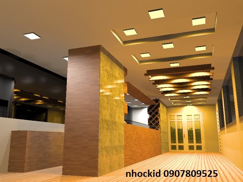

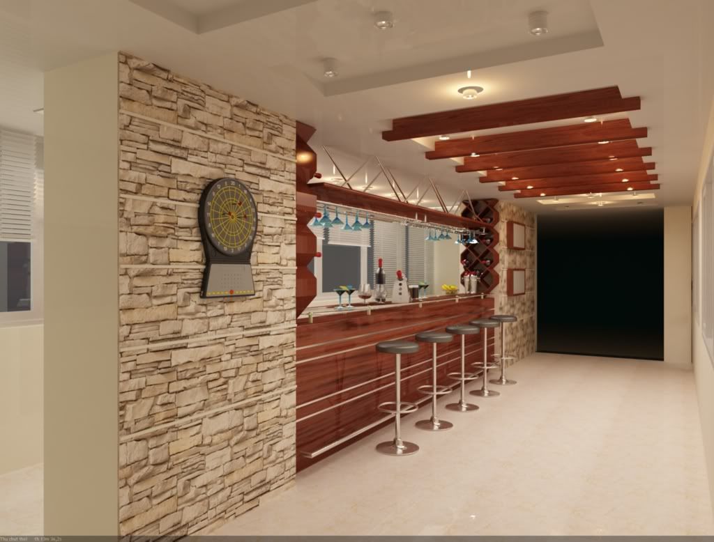

      Mặc định thiết kế quầy bar bằng dialux , nhân tiện thiết kế quầy bar cho công ty

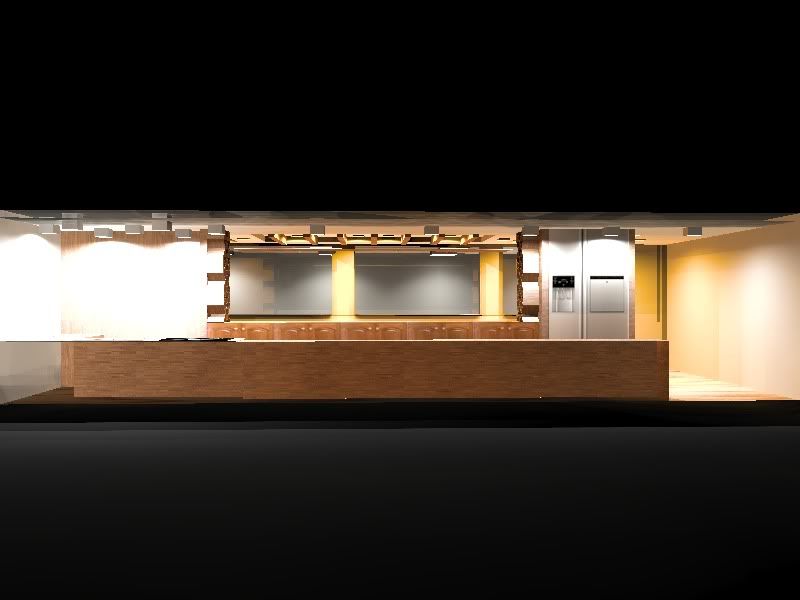

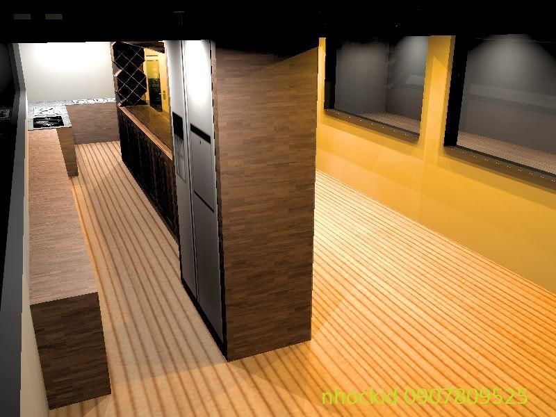

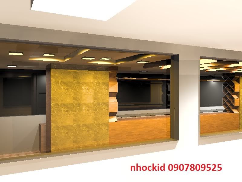

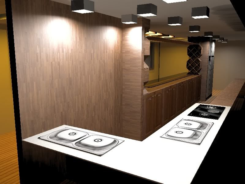

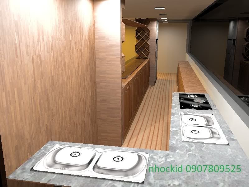

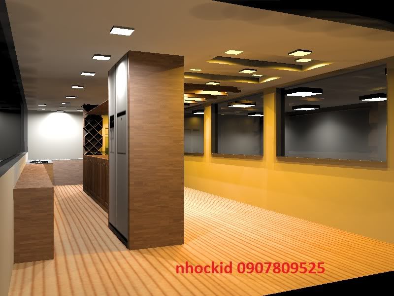

      sau 1 số bản bị lỗi , xấu xí như thế này :
      và rồi cân chỉnh , được như thế này :
      thêm 1 tý bàn ghế vào chắc là ổn

      Bác dùng phần mềm dialux thiết kế ra 3D thế này luôn à bác. Khá khen, em cái này là chịu còn cày nữa . Ôi tội nghiệp cho tôi.

      mỗi một phần mềm thì có một thế mạnh đó anh à.
      không đem ra so sánh đc đâu
      vì 3D max thì phục vụ xây dựng nên nó thiên về khiến trúc vật liệu, và độ thực tế
      còn dialux thì là bên điện nên thế mạnh về ánh sáng và phân bố anh sáng tốt hơn nhiều, nhưng cũng có điểm yếu cái này thì 3Dmax khắc phục đc nà.
      nhưng nói chung anh design đẹp thiệt, hê ít hôm làm lại bed room thì mong anh chỉ giáo hihih

      Mình cũng lò mò dialux này, mình muốn hỏi bạn mấy vấn đề sau, bạn giúp mình nhé:
      1. Cái cửa chính(cửa trong 4.8 thì chỉ có mấy dạng không đẹp như của bạn), cái tủ lạnh, bếp ga, cái rủa chén...bạn lấy ở đâu vậy mình xái bản 4.8 sao không có những cái đó.
      2. Về phần mấy tấm kính bạn làm sao để nhìn trong suốt thấy phía dưới và phản xạ lại hình ảnh rất đẹp thế, mình làm thì trắng như bức tường hix..
      3. Cả mấy bức tranh treo tường nữa
      Bạn giúp mình nhé. Cảm ơn những bài viết rất hay của bạn.

      Trích dẫn Gửi bởi t3rv2t Xem bài viết
      bạn chỉ dùng để thiết kế đúng , đủ sộ sáng thôi , chứ mấy áci đó thiên về kiến trúc , bạn muốn sang làm kiến trúc ah , hì hì , mấy cái đó bạn chịu khó mày mò là ra thôi

      Cho em hỏi Anh dùng đèn j mà ra ánh sáng màu vàng thế (chắc ko phải do phản xạ tường), em toàn màu trắng ko thôi.
      Anh ơi, loại đèn nào mà mình mô phỏng thì tương đương với đèn ở nc ta.
