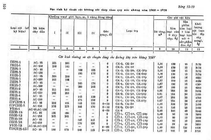

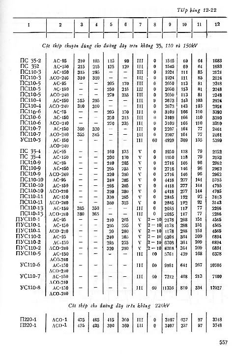

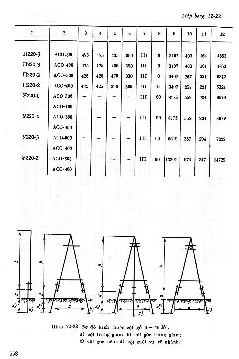

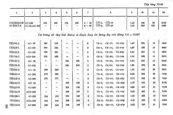

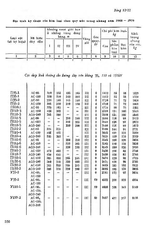

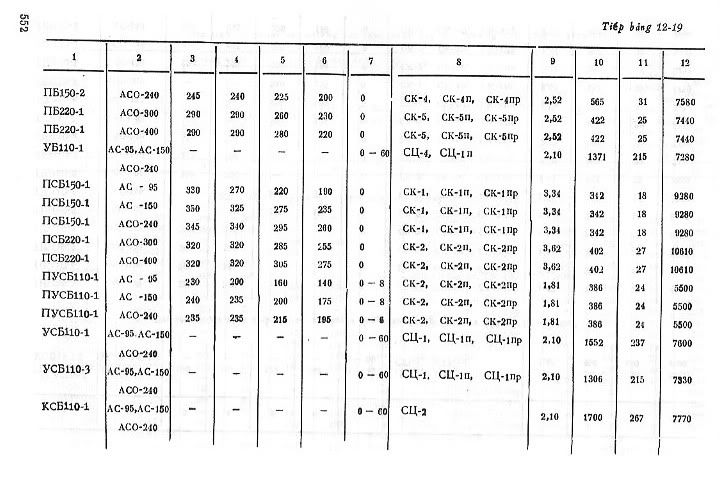

Nhóc có cuốn Sách tra cứu về cung cấp điện xí nghiệp công nghiệp. Trong đó có nói đến khoảng trụ, nhưng toàn tiêu chuẩn của Nga. Nếu anh cần thì mai Nhóc sẽ scan lên. Chứ gõ lại thì... mỏi tay lém.

em cung đang tìm hiểu về cái này, nếu bác có tiêu chuẩn về độ võng thì scan lên cho anh em cùng biết luôn nhá. Thanks bác trước
23-06-2009, 19:14 #4
Nó đây ạ:
1/. Trụ bê tông:
2/. Trụ thép:
Nhóc thích xí xọn,
