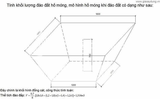

      Phần Xây dựng: Quy về tính diện tích, chu vi, thể tích các khối hình cơ bản, cái này chắc không khó chứ? Tuy nhiên bạn sẽ gặp một vài từ chuyên ngành xây dựng như Hệ số Ta-luy chẳng hạn, bạn hỏi ai đó ở phòng Kỹ thuật là biết hết mấy từ đó ngay. Những hình cơ bản thường gặp:
      Ví dụ tính KL đất đào hạng mục rải lắp dây tiếp địa nền trạm thì bạn lấy kích thước nền trạm là dài a, rộng b, chiều sâu đào là h, nếu đất cấp 3 thì HS ta-luy lấy 0,25 thì KL đất đào tính như sau: (hình đống cát)
      Đáy dưới đào: a; b
      Đáy trên đào: a’=( h*0,25+a); b’=(h*0,25+b)
      KL đất đào: V=1/6*h*(a*b+(a+a’)*(b+b’)+a’*b’)
