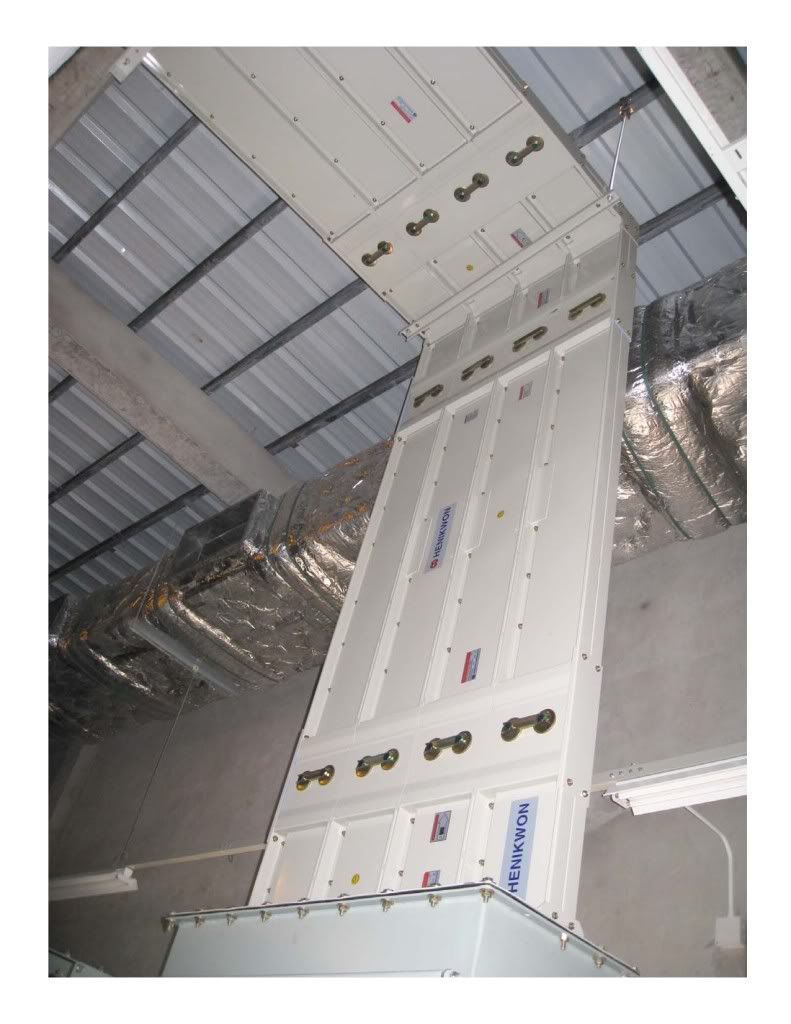

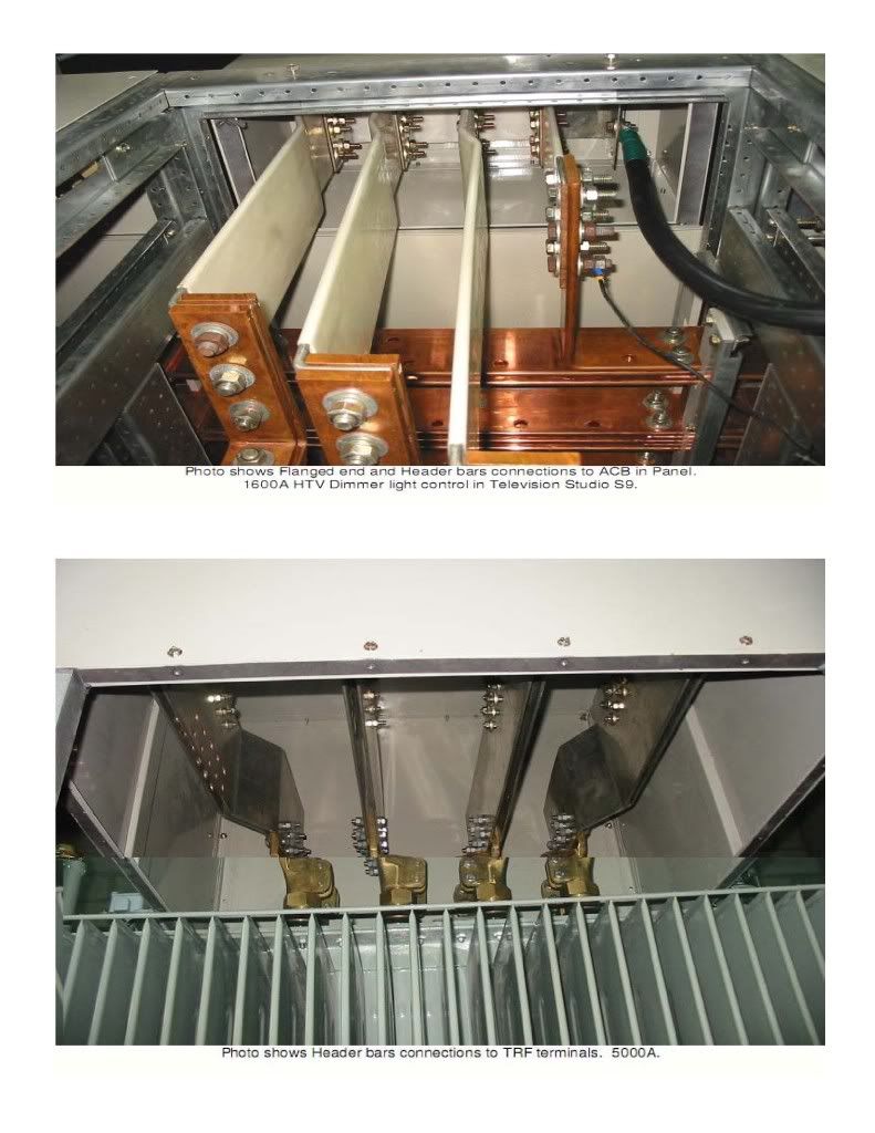

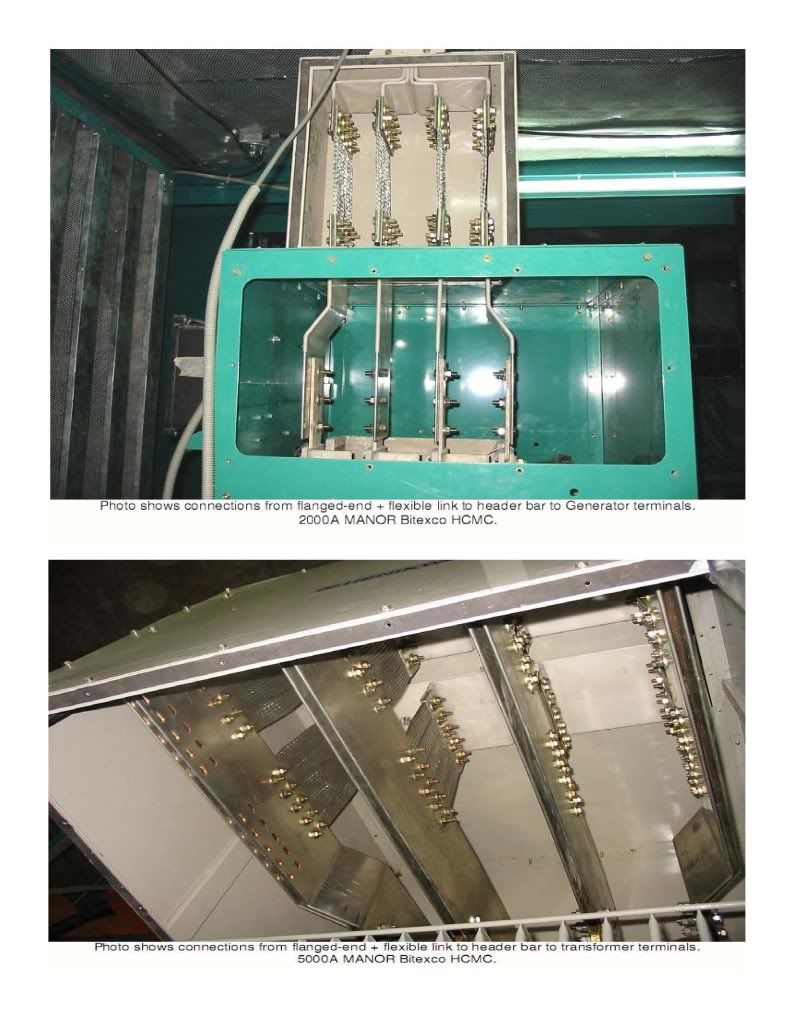

1 số hình ảnh thực tế busway của henikon

a có ảnh nào chi tiết hơn ko?e nhìn chưa hình dung đc cái busway là ra sao nữa

nhìn thấy trực tiếp có lẽ sẽ hình dung rõ hơn, mình cũng mới nghe hệ thống busway nhưng chưa sờ tới..hichic.tò mò wa

mọi ng khi chưa tiếp xcus cứ nghĩ BW là cía gì ghê gớm. thật ra cái khó của BW là nhà chế tạo thôi, chứ lắp đặt cũng không có gì cả, chỉ cần cẩn thận chút thôi, xong thì tét megaohm .

tvdhp nói cũng đúng nhưng cũng phải thấy là cần có người đo đạc chính xác và thiết kế sơ đồ , kích thước của các khúc cua quẹo để đặt hàng với nhà sản xuất chứ . Sai một tí nho nhỏ ko lắp đặt đc , phải đặt hàng lại là máu (tiền) ko đó , ko phải ngon ăn đâu nha !

đẹp, gọn gàng hơn những hệ thống chạy dây trên máng thang nhiều, tuy nhiên đòi hỏi người tính toán thiết kế phải thật sự hiểu rõ ràng về bus và thiết kế cũng phải thật chi tiết, không thì hao phí là vô cùng lớn.

tất nhiên là không, BW 600 A bề ngang cả giá treo tâm 200-250 mm. Cao tầm 150mm. cái khó của thiết kế BW là phải nắm vưngx kiếm trúc. khi đó mới thiết kế các đoạn co, uốn 1 cách chính xác đc.

Nếu bác nào chưa biết thì hôm nào có dịp làm tủ điện, lấy mấy thanh đồng (busba) đi chấn (tạo góc) thử rùi hình dung nó thú vị như thế nào
