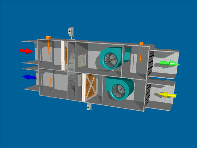

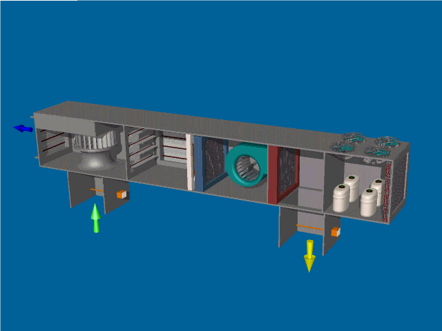

      Bạn nào am hiểu về hệ thống HVAC, có thể giải thích giùm cho ae hiểu rõ thêm được k vậy (từng hình một). Tks!

      Chàng Lính Văn Công biến đâu rồi! Không giải thích thì đố có anh em nào hiểu được you muốn nói cái gì??? hề hề! Thôi thì tôi chỉ cho các bạn từng hình 1 vậy:
      Desiccant Wheel AHU
      Hình này cho các bạn thấy khái niệm heat recovery trong điều hòa thông gió. Giớ mới từ mũi tên màu đỏ chạy đến mũi tên màu xanh. Gió thải từ mũi tên màu vàng sang mũi tên màu xanh dương. Màu cam có cái đuôi dài là các cảm biến nhiệt độ. Bạn thấy cái dẹp màu xám nhấp nháy giữa hai đường gió mới và gió thải không. Tôi thường nói vui với mấy anh em mình là cối xay gió. Thực ra nói gọi là heatwheel hay tiếng Việt là bánh xe trao đổi nhiệt. Khi nóng qua vùng lạnh của bánh xe sẽ hóa lạnh và làm bánh xe nóng lên. Phần nóng lên sẽ được quay xuống vùng lạnh để gió thải lạnh sẽ làm lạnh nó lại. Ý tưởng lấy nhiệt gió tươi nóng bằng gió thải lạnh như thế này cũng hay đó chứ. Chỉ tiếc là nó quá đắt tiền nên các công trình thường thường cũng ít dám đầu tư. Tòa nhà Kumho hình như cũng có sử dụng máy này thì phải! Hôm nay giải thích 1 hình này thôi nhé!

      Hay quá, hay quá, bây giời đã gặp đúng sư phụ rồi. Bác nguyendedung giải thích nhanh chút nha, chứ 1 ngày 1 hình là hơi lâu đó (em nghĩ 1 ngày khoảng 5 hình, hii)
      P/S: Bác nguyenledung oi, bác giải thích rõ thêm là cái này nó có chức năng gì & và nó nằm ở chỗ nào trong hệ thống HVAC.

      Trích dẫn Gửi bởi johny Xem bài viết
      Hề hề! Phải cho ngấm chứ! Đầu tiên xin nói là tất cả các hình mà tên Lính Văn Công post lên đều là các graphic của một hệ thống BMS nào đó. Mỗi graphic thượng trưng cho một máy nào đó sử dụng cho công trình. Graphic đang giải thích là một dạng máy thu hồi nhiệt. Máy này dùng thu lại 1 phần hơi lạnh của khí thải giúp cho khí tươi lạnh xuống 1 chút. Máy này thường áp dụng cho những không gian lớn, việc thông gió tự nhiên kgo1 khăn phải dùng quạt hút khí tươi thổi vào phòng (rất nhiều phòng). Các bạn nào đã tiếp xúc với hệ thống BMS thì sẽ nhận ra các hình này ngay thôi. Khái niệm thu hồi nhiệt là khái niệm tương đối mới và hiện cũng nhiều công trình áp dụng. Tuy nhiên với máy dùng quạt 2 tầng thế này thì chắc là chưa có công trình nào ở Việt Nam làm cả!

      Trích dẫn Gửi bởi nguyenledung Xem bài viết
      Nhường đất lại cho bác Dũng thôi :D. Về nguyên lý thì nói thật các bác đọc+nhìn cũng có thể hiểu được rồi. Bởi đơn giản cũng chỉ có từng đó thiết bị thôi. Nghe cái tên thì kinh khủng như Heat revovery hay EX heat ... vân vân nhưng nếu gặp thực tế các bác thấy nó cũng không có gì quá phức tạp. Mình chuyên bên mảng lạnh công nghiệp chứ không phải bên DHKK M&E cho nên mình chỉ biết sơ sơ đủ làm và không có đụng nhiều về cái mảng này cho lắm. Nhân vừa rồi công ty có công trình nên mới tìm hiểu để làm ^_^.
      Bác Dũng tiếp nhận phần đất này giùm em hộ cái nhé. Giờ quả thật là em đang vắt giò lên cổ mà chạy, không có thời gian ghé forum nhiều =.=~ Hy vọng trong một ngày gần đây sẽ tổng hợp một số lý thuyết + kinh nghiệm thực tế về chiller cũng như một số mảng bên lạnh công nghiệp post lên cho anh em cùng thảo luận
