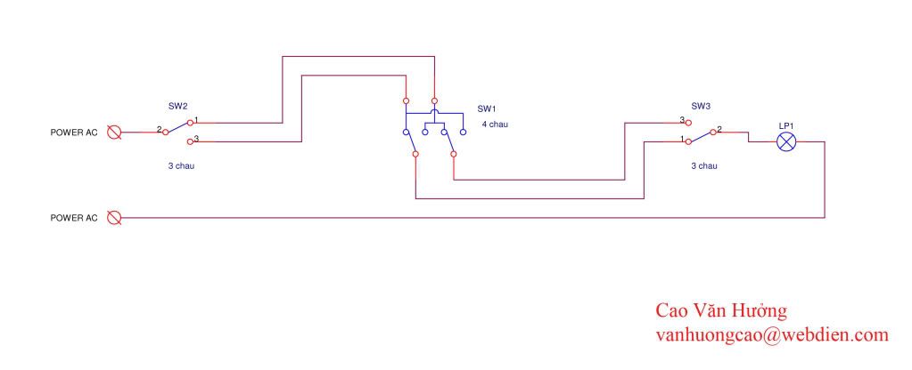

      chào chú em !
      Vậy chú em cần tìm mua 2 công tắc cầu thang 3 chấu và 1 công tắc cầu thang 4 chấu ( cái này này hơi khó tìm mua). Còn sơ đồ thì chú copy toàn bộ đường dẫn sau và dán vào thanh address trình duyệt nhé!

      Trích dẫn Gửi bởi vietstar2008 Xem bài viết
      Xin chào tất cả các anh em
      hiên nay mình đang nhận thi công 1 căn nhà lệch tầng, chủ nhà yêu cầu đèn hành lang phải có ba công tắc để đống cặt
      vị tri1 ở tầng 1
      vị trí 2 ở tầng lệch
      vị trí 3 ở tầng 2
      Các bác nào biết sơ đồ nối điện của vụ này chỉ giúp em với.
      Thanks
      nếu mà từ 2 tầng trở lên thì bạn sử dụng công tắc 3 cực kết hơp với công tắc 4 cực. số công tắc 4 cực sẽ bằng số tầng -2 công tắc 3 cực của tầng đầu và tầng cuối.

      Mạch cầu thang thì cũng đơn giản thôi như bác hình trong link của bác nguyenminhphi đó cũng khá rõ . Nhưng mình không hiểu " NHÀ LỆCH TẦNG " là nhà như thế nào ? hix

      nha lech tang la nha co hai cau thang o hai vi tri khac nhau ko phai 1 truc
