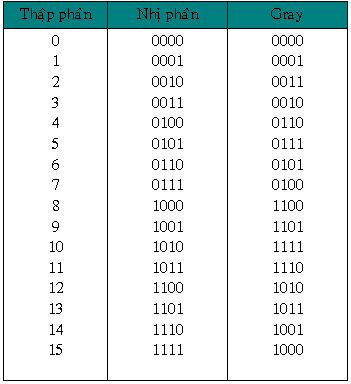

      3. Mã gray
      Bảng dưới đây trình bày mã số Gray cùng với mã số nhị phân và thập phân từ 0 đến 15. Mã Gray được chọn sao cho chỉ thay đổi một vị trí bit giữa hai mã kế nhau.

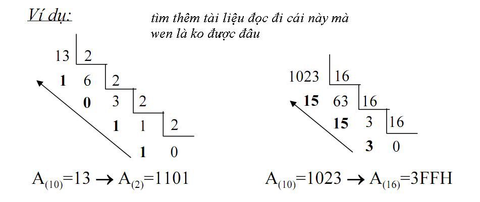

      Số 43 chia cho 2 mà ra số như vậy là sao quên rồi bác nhỉ ??
    9. #7
      11-06-2009
      149
      14
      Được cảm ơn 116 lần, trong 62 bài
      Mặc định Ðề: Kỹ thuật số
      Trích dẫn Gửi bởi hoidebit Xem bài viết
      Theo cách chuyển số thập phân sang nhị phân, lấy số đó chia cho 2 rồi lấy số dư đó bạn !!!. Trình bày trong đây cho hiểu thì hơi khó.
      Không thì cách khác như thế này :
      43 = 32 + 8 + 2 + 1 (tách theo số 2^)
      = 1x2^5 + 0x2^4 + 1x2^3 + 0x2^2 + 1x2^1 + 1x2^0
      = 1 0 1 0 1 1
      Số thập phân khác muốn chuyển sang nhị phân, bạn cũng tách theo số 2^ như vậy là được.
      137 = 128 + 8 + 1 = 1x2^7 + ....
      CườngKim

      nó như thế này nè
