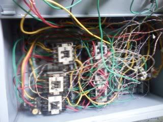

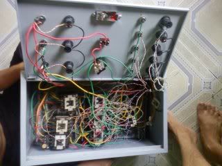

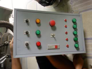

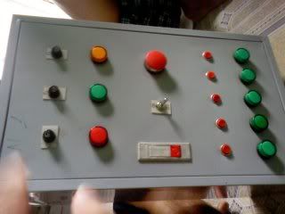

Mình cần nghiên cứu cái tủ điện này, mọi người xem hình rồi giúp mình với
tình hình là mình học môn Đồ án Điện Điện Tử
thầy giao cho nghiên cứu cái tử điện này, và phải vẽ mạch, rồi làm lại 1 cái y chang, và viết bài báo cáo, nhưng mình ko biết đây là tủ điều khiển j? và ai biết mạch thì cho em xin nhé, ai da từng thấy và có biết giúp mình với nhé
và cho mình hỏi giá cả để mua mấy linh kiên này khoảng bao nhiêu a?
tủ điện 3pha có 6 contactor , 4 timer, 5 nút nhấn
hình ảnh

Tủ này nó rối là phải thôi - có xấu thì mới có đẹp.
Tủ này chắc là để thực hành cho các sinh viên nên nhiều lần tháo ra tháo vô, với lại cũng chưa đặt nặng vấn đề gọn gàng chủ yếu là đấu đúng và hiểu cách đọc bản vẽ...
Có lẽ chỉ là mạch điều khiển các contactor thôi đâu có thấy timer... Còn vẽ lại thì bắt đầu dò từ cọng dây nó đi từ đâu và về đâu, trên đường đi nó qua cái gì như nút nhấn, công tắc , đèn báo hay contactor...và vẽ lại sau đó kết hợp lại xem nó là cái gì...
Nói ra cũng mệt lắm, cái này nếu là lính mới thì kiên trì mà mò mẫm rồi cũng thành công thôi...Cái này thường thì 10 bác thì giỏi lắm 1 bác rành - 2 bác còn lơ mơ còn bao nhiêu cứ ngơ ngác . Lúc trước lớp mình cũng thế...

đầu tiên bác vẽ lại trên 2 tờ giấy a3 , 1 tờ vẽ vị trí các contactor trong tủ , 1 tờ vẽ mặt ngoài , bạn lần mò các dây dẫn , vẽ lại theo ký hiệu của riêng mình lên 2 tờ giấy , sau đó bạn vẽ lại đàng hoàng 1 lần nữa cho gọn đẹp , rồi bắt đầu mò vẽ sơ đồ nguyên lý
từ từ , bình tĩnh mò từng dây rồi ra thôi , nhớ mua băng keo giấy đánh dấu lại những dây mà mình đã vẽ , sau khi vẽ xong chụp hình , quang lên đây , mọi người sẽ giúp bạn tiếpHELLO

em cũng gà lắm nhưng theo ý kiến của mình là mò thôi chứ cứ nhìn thì ko thấy đc gì
bắt đầu từ đây vào và kết thúc là đầu ra => có thể kết luận xem nó dùn làm gì
ko kết luận đc thì hỏi thầy hoặc là mấy bạn khóa trước
chắc kiểu gì chẳng gặp bài này rùi :d

Tủ khởi động không đồng thời các thiết bị. Timer để trì hoãn thời gian, contactor để thực thi nhiệm vị mà timer đưa ra. Nút nhấn dùng để start, stop...Đúng hôn

Dò từng dây để vẽ lại, mạch động lực thì khỏi do đâu có đưa ra đâu đâu. Chỉ vẽ phần nhị thứ, nhất là các tiếp điểm NO, NC
