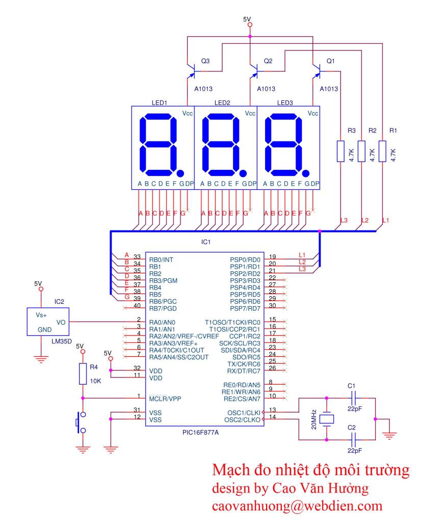

      các bác oi.em cũng đang làm thử mạch cảm biến nhiệt độ môi trường dùng LM35 với vdk mà em làm nó cứ lỗi hoài chạy mô phỏng ko được nó cứ hết lỗi này đến lỗi khác ko biết là do mạch nguyên lý hay do em lập trình nữa.bác nao làm rồi up lên cho tham khảo với.cho em cảm ơn trước nhé! mà em cho hiện thị nhiệt độ đo đượ trên 3 con led 7seg chứ ko hiện thị trên lcd nữa.

      Trích dẫn Gửi bởi huynhtrungthuan Xem bài viết
      project này tui sử dụng PIC16F877A và LM35D, nếu bạn cũng sử dụng PIC thì bạn có thể tham khảo

      Sửa lần cuối bởi caovanhuong; 11-11-2010 lúc 14:15.
      em cảm bác.nhưng em đang tìm hiểu về con 89c51 hoac 8051 bác có ko up lên giúp với đi.
      8051 này mình không có bạn à, loại nào nó cũng tương tự như nhau hết. nhưng nó khác tập lệnh thôi, nếu bạn đã học 8051 thì bạn cũng dựa theo ý tưởng này để viết code
