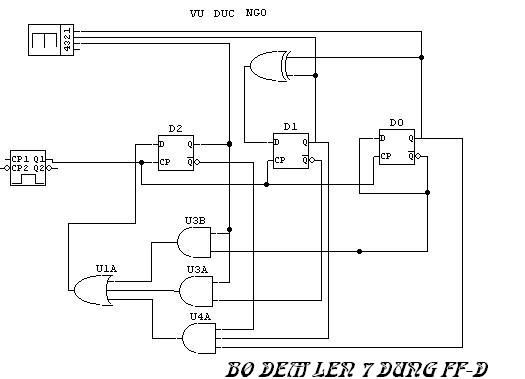

      Trích dẫn Gửi bởi nganhdiencolen Xem bài viết
      mạch này tín hiệu cho vào cồng logic là 10V thì con này die là cái chắc.

      Mặc định Ðề: 50 mạch điện chỉnh lưu và đk circuimaker
      Hj đếm đến 7 cũng phức tạp quá bạn nhỉ ?
      Trích dẫn Gửi bởi bkc Xem bài viết
      quá phức tạp, chỉ cần làm mạch đếm thuận và cổng AND để reset sau khi đếm xong số 7 là ok
      hi cái logic kia chỉ là vẽ trên circuimaker thui
      còn nếu làm mạch thiệt thì các bác phải cho một nguồn 5V với dùng cả IC ổn áp nứa chứ.cái đó học pahri hiểu thui chứ vẽ cả mạch nguồn vào thì mệt lắm:
      e có post 50 mạch đều phải thêm nguồn cả:
      hi bộ đếm lên 7 hay xồng thì có rất nhiều cách(dùng cổng logic, FF JK,FFRS,hay FF T đều đc)
      đây e dùng FF-D không có cổng reset và clear nên moqis như vậy:
      Quân tử thảng đãng đãng
      Tiểu nhân trường thích thích
      Bạn dùng hình ảnh Circuimarker post lên ko ổn đâu bạn ơi, nó chỉ dưới dạng mô phỏng thôi.
      1. Người chưa gặp các mạch này sẽ không biết được con IC số bạn dùng là IC gì.
      2. Các chân đặc biệt của IC trong Cirruit thường nối sẵn nên khi vào làm thực tế cũng thường bị bỏ quên.
      Bạn có tấm lòng vẽ Orcad cho bà con tham khảo luôn đi
      nếu mà để tham khảo thì các bạn nên vễ bằng proteus để các bạn ấy dễ tham khảo và hình dung hoạt động của mạch hơn
