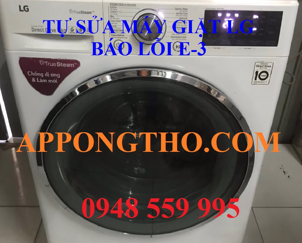

Máy giặt LG Inverter nổi tiếng nhờ độ bền và tính năng thông minh, nhưng trong quá trình sử dụng, đôi khi bạn có thể gặp phải mã lỗi E-3. Đây là một trong những lỗi thường gặp, gây gián đoạn hoạt động của máy. Vậy lỗi E-3 trên máy giặt LG Inverter là gì? Có nguy hiểm không? Tự xử lý tại nhà như thế nào để tiết kiệm chi phí? Các chuyên gia của App Ong Thợ sẽ hướng dẫn bạn chi tiết quy trình 9 bước để tự khắc phục lỗi này ngay tại nhà.
Hiểu rõ mã lỗi E-3 trên máy giặt LG Inverter​
Mã lỗi E-3 báo hiệu máy giặt bị mất cân bằng khi vắt hoặc có sự cố ở động cơ/cảm biến tốc độ. Một số nguyên nhân chính gồm:
  1. Quần áo phân bổ không đều, bị dồn về một phía.
  2. Máy giặt đặt trên nền không bằng phẳng.
  3. Hư hỏng dây curoa (với máy giặt cửa trên).
  4. Cảm biến Hall Sensor bị lỗi.
  5. Hỏng board mạch điều khiển hoặc động cơ.
Tác hại nếu không xử lý kịp thời:
  1. Máy rung lắc mạnh, gây tiếng ồn lớn.
  2. Hao mòn linh kiện, giảm tuổi thọ máy.
  3. Có thể dẫn đến hỏng động cơ, chi phí sửa chữa cao.

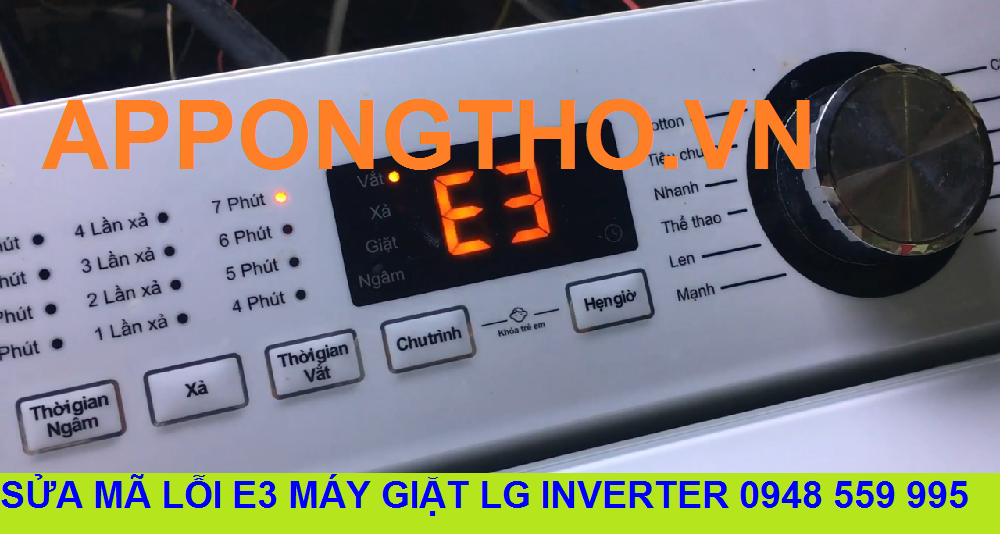

9 Bước Tự Khắc Phục Lỗi E-3 Ngay Tại Nhà​
Khi bạn đã hiểu được nguyên nhân về mã lỗi E-3 trên máy giặt LG việc tiếp theo là cách khắc phục lỗi này.
Dưới đây là 9 bước chi tiết tự khắc phục lỗi E-3 trên máy giặt LG Inverter ngay tại nhà, theo chuẩn hướng dẫn từ chuyên gia kỹ thuật App Ong Thợ:
✅ Bước 1: Ngắt nguồn điện và đảm bảo an toàn​
Đây là bước quan trọng nhất nhằm bảo vệ người sử dụng khỏi nguy cơ giật điện và đảm bảo máy giặt được reset an toàn trước khi tiến hành các bước xử lý tiếp theo.
  1. Rút phích cắm ra khỏi nguồn điện.
  2. Chờ ít nhất 5-10 phút cho điện xả hết.
  3. Chuẩn bị găng tay cách điện nếu cần kiểm tra sâu.
  4. Không chạm tay ướt vào máy giặt.
  5. Đặt máy ở vị trí dễ thao tác.
➡ Đảm bảo an toàn là yếu tố then chốt để tránh sự cố nguy hiểm trong suốt quá trình xử lý lỗi.
✅ Bước 2: Lấy quần áo ra và phân bổ lại​
Máy giặt LG báo lỗi E-3 phần lớn do quần áo bị dồn về một phía, gây mất cân bằng lồng giặt trong quá trình vắt.
  1. Mở nắp máy giặt ngay sau khi tắt nguồn.
  2. Lấy toàn bộ quần áo ra khỏi lồng giặt.
  3. Trải đều quần áo và chia thành nhiều mẻ giặt.
  4. Loại bỏ các đồ vật quá nặng hoặc không phù hợp.
  5. Đóng nắp máy chắc chắn trước khi thử lại.
➡ Phân bổ lại quần áo hợp lý sẽ giúp máy vắt ổn định, hạn chế rung lắc và lỗi quay trở lại.
✅ Bước 3: Kiểm tra vị trí đặt máy giặt​
Máy giặt đặt trên nền nghiêng hoặc không bằng phẳng sẽ khiến cảm biến mất cân bằng báo lỗi E-3 ngay cả khi tải giặt chuẩn.
  1. Kiểm tra sàn nhà có nghiêng hay không.
  2. Dùng thước thủy hoặc ứng dụng cân bằng để kiểm tra.
  3. Chỉnh các chân máy bằng cách xoay vặn.
  4. Đảm bảo 4 chân máy tiếp xúc đều với mặt sàn.
  5. Hạn chế đặt máy gần khu vực rung lắc mạnh.
➡ Khi máy giặt được đặt ở vị trí cân bằng, hoạt động vắt sẽ ổn định và kéo dài tuổi thọ cho động cơ.
✅ Bước 4: Thử chạy lại chương trình vắt​
Sau khi cân chỉnh và sắp xếp quần áo, việc chạy thử chế độ xả vắt giúp kiểm tra máy có hoạt động bình thường hay vẫn còn lỗi.
  1. Cắm điện trở lại cho máy.
  2. Chọn chế độ xả và vắt riêng.
  3. Quan sát trong 3-5 phút đầu tiên.
  4. Lắng nghe tiếng máy hoạt động xem có bất thường.
  5. Kiểm tra mã lỗi còn xuất hiện hay không.
➡ Chạy thử sẽ giúp bạn xác định nguyên nhân đã được khắc phục hay cần xử lý chuyên sâu hơn.
✅ Bước 5: Kiểm tra dây curoa (đối với máy cửa trên)​
Dây curoa bị lỏng hoặc đứt sẽ khiến động cơ không truyền lực đúng cách, dẫn đến mất cân bằng vòng quay và lỗi E-3 xuất hiện.
  1. Ngắt điện hoàn toàn trước khi mở nắp sau.
  2. Kiểm tra tình trạng dây curoa bằng mắt thường.
  3. Quan sát xem dây có trượt khỏi pully không.
  4. Sờ vào dây để kiểm tra độ đàn hồi.
  5. Thay mới nếu dây bị mòn hoặc đứt.
➡ Đảm bảo dây curoa hoạt động tốt sẽ giúp máy giặt quay đúng tốc độ, tránh lỗi E-3 tái diễn.
✅ Bước 6: Kiểm tra cảm biến Hall Sensor​
Cảm biến tốc độ gắn trên động cơ giúp máy nhận biết vòng quay, nếu lỗi sẽ khiến máy báo E-3 dù lồng giặt cân bằng.
  1. Tìm cảm biến gắn ở motor.
  2. Dùng đồng hồ đo điện trở kiểm tra.
  3. So sánh với thông số chuẩn của hãng.
  4. Vệ sinh chân tiếp xúc nếu bị oxy hóa.
  5. Thay mới nếu cảm biến hỏng.
➡ Cảm biến Hall hoạt động chính xác là điều kiện cần để máy vận hành trơn tru và không báo lỗi giả.
✅ Bước 7: Vệ sinh lồng giặt và bộ giảm chấn​
Lồng giặt bám cặn và bộ giảm chấn xuống cấp có thể gây rung lắc và lỗi E-3 trong quá trình vắt.
  1. Chạy chế độ vệ sinh lồng giặt (Tub Clean).
  2. Dùng dung dịch vệ sinh chuyên dụng.
  3. Loại bỏ xơ vải, cặn bẩn ở khe lồng giặt.
  4. Quan sát giảm chấn xem có bị hỏng không.
  5. Thay bộ giảm chấn nếu mòn hoặc lỏng.
➡ Lồng giặt sạch và giảm chấn tốt sẽ hạn chế rung mạnh, đảm bảo máy vận hành êm ái hơn.
✅ Bước 8: Reset máy giặt về cài đặt gốc​
Sau khi thực hiện các bước xử lý, reset máy giúp xóa lỗi tạm thời và khởi động lại hệ thống điều khiển.
  1. Ngắt điện trong khoảng 10 phút.
  2. Cắm điện lại sau khi chờ đủ thời gian.
  3. Nhấn tổ hợp nút Power + Start/Pause trong 5 giây.
  4. Quan sát màn hình hiển thị trở về mặc định.
  5. Chạy thử chương trình giặt ngắn.
➡ Reset thành công giúp hệ thống hoạt động lại từ đầu, loại bỏ lỗi phát sinh do trục trặc phần mềm.
✅ Bước 9: Gọi thợ chuyên nghiệp khi cần thiết​
Nếu thực hiện tất cả các bước mà lỗi vẫn xuất hiện, khả năng cao máy bị lỗi board mạch, động cơ hoặc hệ thống điện bên trong.
  1. Không tiếp tục tháo sâu nếu thiếu chuyên môn.
  2. Liên hệ dịch vụ uy tín như App Ong Thợ.
  3. Yêu cầu báo giá trước khi sửa chữa.
  4. Chỉ thay linh kiện chính hãng LG.
  5. Lưu lại thông tin bảo hành dịch vụ.
➡ Đưa máy giặt cho thợ chuyên nghiệp là giải pháp an toàn, tránh rủi ro làm hỏng máy nghiêm trọng hơn.
