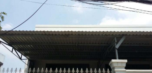

Trong quá trình thiết kế và cải tạo ngôi nhà, nhiều gia chủ thường băn khoăn không biết có nên làm mái tôn trước nhà hay không. Mái tôn là giải pháp phổ biến nhờ chi phí hợp lý, thi công nhanh chóng, và khả năng che chắn mưa nắng hiệu quả. Tuy nhiên, việc lắp đặt mái tôn cũng đi kèm nhiều yếu tố cần cân nhắc từ mặt thẩm mỹ đến kết cấu công trình. Bài viết này sẽ cung cấp cái nhìn chi tiết từ góc nhìn kiến trúc sư để giúp bạn đưa ra quyết định phù hợp.
