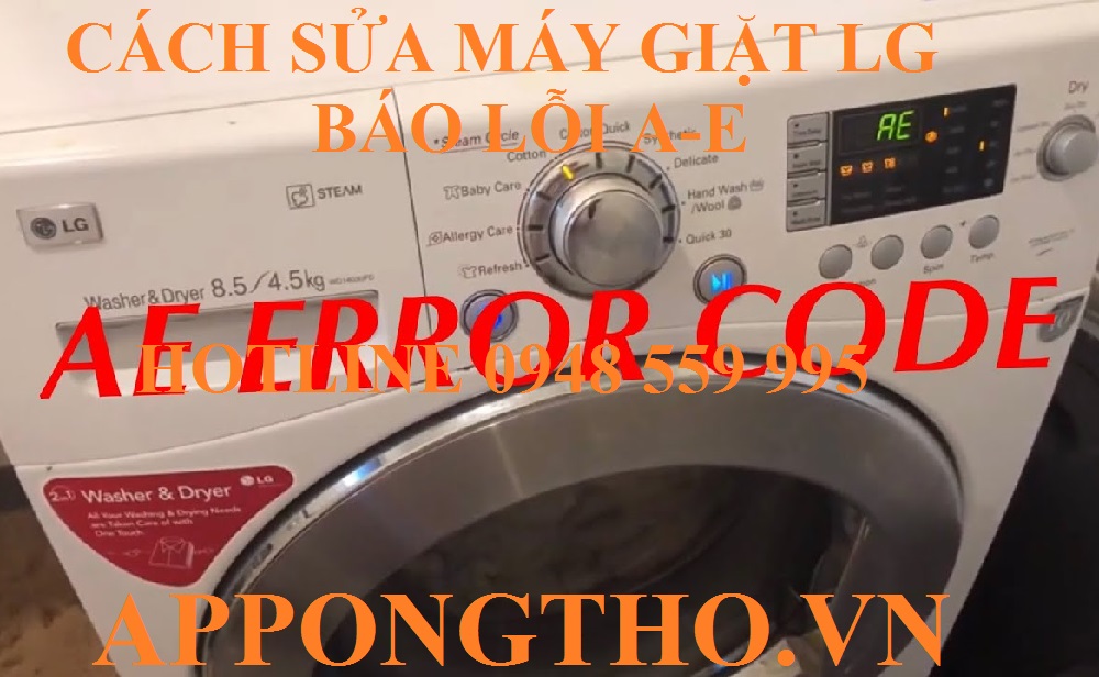

Bước 8: Reset máy giặt LG để xóa mã lỗi AE​
Reset giúp hệ thống nhận diện lại tình trạng, xóa mã lỗi và trở về trạng thái hoạt động bình thường.
Thực hiện:
  1. Nhấn nút Start/Pause 5 giây.
  2. Hoặc nhấn đồng thời Power + Start/Pause 3–5 giây.
  3. Ngắt nguồn 10 phút rồi bật lại.
  4. Kiểm tra màn hình không còn báo AE.
  5. Thử chạy một chương trình giặt ngắn.
Chú ý:
  1. Thực hiện theo đúng model hướng dẫn.
  2. Không reset khi chưa khắc phục nguyên nhân.
  3. Không cắm rút điện liên tục nhiều lần.
Reset thành công giúp máy giặt LG Inverter trở lại hoạt động bình thường và xác nhận sự cố đã được xử lý.
