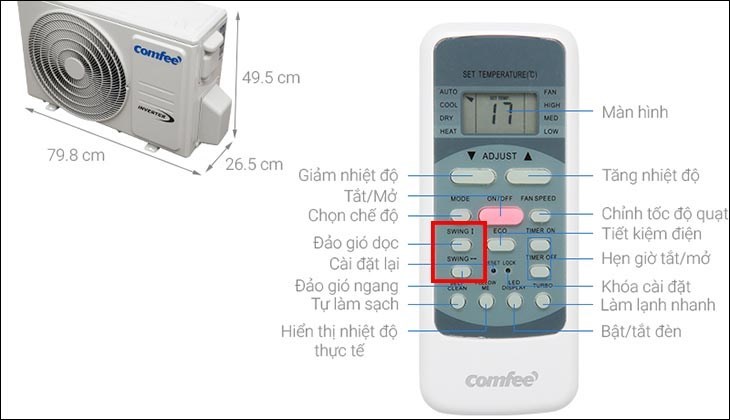

Tổng quan các nút chức năng trên remote máy lạnh Comfee
Mỗi dòng máy lạnh Comfee có thể thiết kế remote khác nhau một chút, nhưng các nút cơ bản vẫn tương tự. Việc hiểu rõ ý nghĩa của các nút sẽ giúp bạn dễ dàng điều khiển máy theo ý muốn.
  • ON/OFF: Dùng để bật hoặc tắt máy lạnh
  • ADJUST: Tăng hoặc giảm nhiệt độ
  • MODE: Chuyển đổi chế độ hoạt động
  • FAN SPEED: Điều chỉnh tốc độ quạt
  • SWING: Điều chỉnh hướng gió
  • SLEEP: Kích hoạt chế độ ngủ ban đêm
  • TIMER ON / TIMER OFF: Hẹn giờ bật / tắt máy
  • TURBO: Chế độ làm lạnh nhanh
  • SELF CLEAN: Tự làm sạch dàn lạnh
  • FOLLOW ME: Hiển thị nhiệt độ thực tế tại vị trí remote
  • LED DISPLAY: Bật hoặc tắt đèn hiển thị

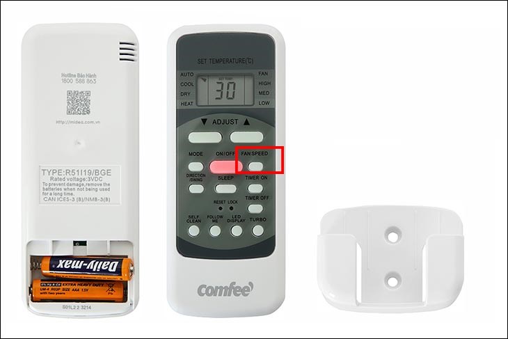

Cách điều chỉnh tốc độ quạt
Để điều chỉnh mức gió thổi ra, bạn chỉ cần nhấn nút FAN SPEED liên tục. Mỗi lần nhấn sẽ thay đổi tốc độ quạt theo thứ tự tăng dần. Khi đạt mức tối đa, nếu bạn nhấn tiếp, máy sẽ tự chuyển sang chế độ AUTO.
Ở chế độ AUTO, quạt sẽ tự điều chỉnh theo nhiệt độ phòng. Nhấn thêm một lần nữa, tốc độ quạt sẽ chuyển về mức thấp nhất.

Remote của máy lạnh Comfee có thể trang bị 1 hoặc 2 nút SWING, tùy theo model.
  • Với remote chỉ có 1 nút SWING, khi bạn nhấn nút này, cánh đảo gió sẽ tự động di chuyển lên xuống. Nhấn thêm một lần nữa để dừng lại tại vị trí mong muốn.
  • Nếu remote có 2 nút SWING, thường sẽ có ký hiệu mũi tên chỉ lên xuống và trái phải:
    • Nút mũi tên lên xuống giúp chỉnh cánh đảo gió ngoài lên hoặc xuống.
    • Nút mũi tên trái phải điều chỉnh cánh gió trong qua trái hoặc phải.
Cách sử dụng tương tự nhau: nhấn để khởi động di chuyển, nhấn lại để dừng.
