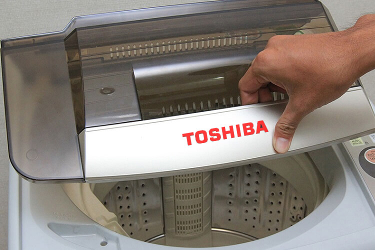

Cửa máy giặt chưa đóng kín hoặc bị vật cản
Một nguyên nhân đơn giản nhưng dễ xảy ra là cửa chưa đóng hết lẫy, hoặc có vật nhỏ kẹt ở khe cửa như vớ, khăn tay.Bạn hãy kiểm tra lại khe cửa, loại bỏ vật cản nếu có và đóng lại cửa thật dứt khoát. Sau đó, khởi động lại máy để kiểm tra lỗi đã được xử lý hay chưa.

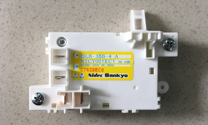

Công tắc cửa bị hỏng hoặc lỗi kỹ thuật
Công tắc cửa là bộ phận cảm biến đảm bảo cửa đã đóng an toàn trước khi vận hành. Nếu công tắc hỏng hoặc bị oxy hóa, máy sẽ hiểu nhầm rằng cửa chưa đóng và báo lỗi E21.Trong trường hợp này, bạn nên liên hệ kỹ thuật viên để được kiểm tra và thay thế công tắc chính hãng.
