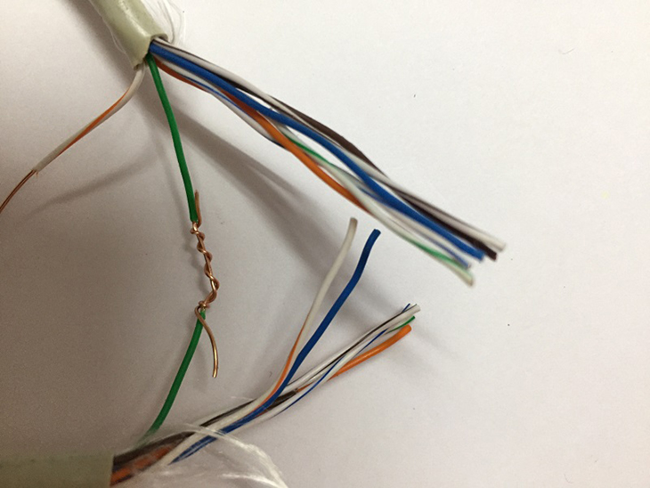

  • Dây điện bị hở, đứt, bị chuột cắn: Lớp cách điện bị mòn, gãy gập trong lúc vệ sinh hoặc di chuyển quạt có thể khiến điện rò ra vỏ.

  • Quan sát dây nguồn xem có chỗ bị nứt, chuột cắn hay đứt ngầm không.
  • Nếu hư nhẹ: Dùng băng keo điện chuyên dụng quấn kín.
  • Nếu hư nặng: Thay toàn bộ dây mới đạt chuẩn, không nên tạm vá.

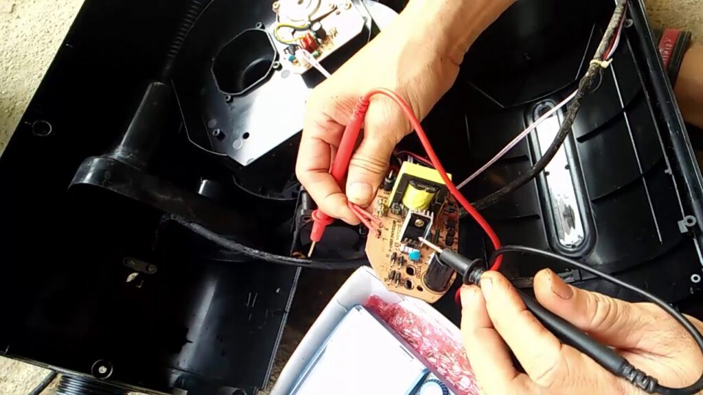

Kiểm tra bo mạch điều khiển:
  • Nếu có nước, côn trùng hoặc dấu hiệu linh kiện cháy nổ trên bo mạch, bạn cần gọi dịch vụ chuyên nghiệp xử lý. Việc can thiệp bo mạch không đúng cách rất dễ gây thêm hư hỏng hoặc mất an toàn.
