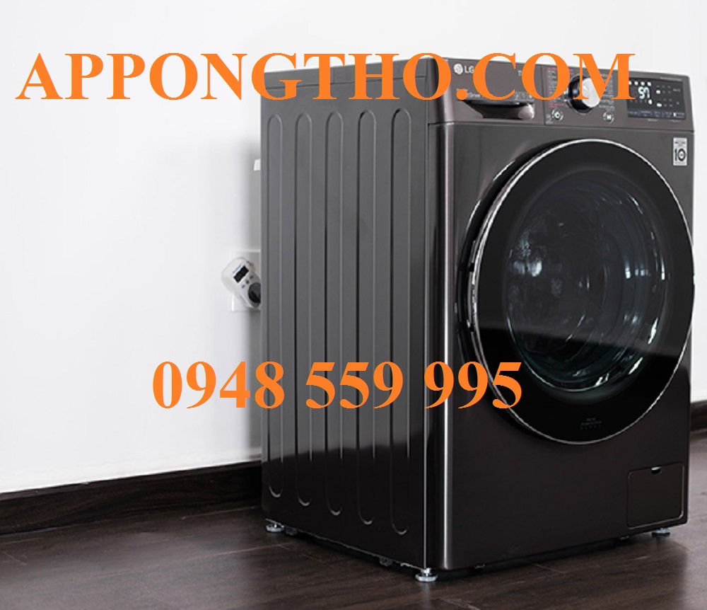

Quy trình kiểm tra và sửa lỗi C-E trên máy giặt LG cửa trước (front-load)
1 Tắt nguồn an toàn và tháo nắp máy
- Rút phích cắm, ngắt cầu dao tổng nếu có.
- Mở cửa trước, tháo các ốc cố định bảng điều khiển.
- Kéo máy ra khỏi tường khoảng 30 cm.
- Tháo nắp trên (hoặc phía sau) của máy để tiếp cận động cơ và board mạch.
2 Kiểm tra dây curoa và bộ truyền động
- Quan sát dây curoa: Nếu ọp ẹp, nứt, trượt cần thay ngay.
- Kiểm tra puli động cơ và puli mâm giặt: Quay thử, nếu kêu xoẹt xoẹt hoặc lệch tâm, phải thay mới.
3 Kiểm tra mạch điều khiển và board inverter
- Quan sát board xem có dấu hiệu cháy nổ, linh kiện phồng rộp.
- Sử dụng đồng hồ đo điện trở trên các transistor công suất.
- Kiểm tra cầu chì trên board, nếu cháy cần thay đúng thông số.
4 Kiểm tra cảm biến và động cơ
- Tháo cảm biến hall (thường đặt gần trục động cơ).
- Đo trở kháng cuộn dây cảm biến với đồng hồ; so sánh với thông số kỹ thuật.
- xoay trục động cơ, đo tín hiệu xung trên cảm biến.
- Nếu cảm biến không ổn định, thay cảm biến mới.
5 Khắc phục sự cố theo từng bước
- Thay dây curoa hoặc puli nếu hư.
- Thay cảm biến tốc độ nếu đo lỗi.
- Thay linh kiện board inverter (transistor, cầu chì).
- Siết lại ốc vít, bôi keo tản nhiệt.
6 Lắp lại, khởi động và kiểm tra vận hành
- Lắp nắp máy, siết chặt ốc.
- Kết nối lại nguồn điện, khởi động chương trình giặt ngắn.
- Quan sát chu trình vắt và quay, đảm bảo không còn mã C-E.

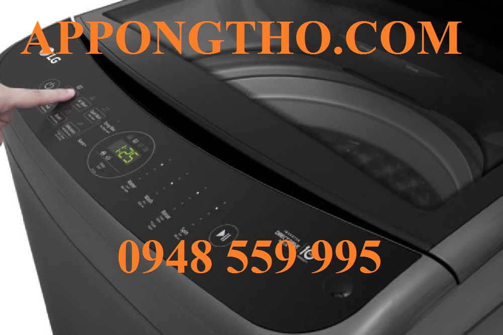

Quy trình kiểm tra và sửa lỗi C-E trên máy giặt LG cửa trên (top-load)
1 Thao tác tắt nguồn và mở nắp trên máy
- Rút phích cắm và khóa an toàn.
- Mở nắp trên, tháo ốc giữ bảng điều khiển phía sau.
- Đẩy bảng điều khiển lên trên để tiếp cận động cơ và hộp điện.
2 Kiểm tra thanh truyền và puli
- Kiểm tra thanh trục xoay: nếu uốn cong hoặc gỉ sét, cần thay.
- Puli gắn thanh trục: quay thử, quan sát độ lệch.
- Dây curoa trên top-load: kiểm tra độ căng, vết nứt.
3 Kiểm tra mô-đun điều khiển và dây tín hiệu
- Quan sát board điều khiển trung tâm.
- Đo điện trở giữa các chân MOSFET.
- Kiểm tra các giắc cắm, dây điện có bị chuột cắn hay hở không.
4 Kiểm tra cảm biến độ lệch và mô-tơ
- Cảm biến độ lệch (đo lực quán tính khi quay) trên top-load.
- Dùng đồng hồ đo tín hiệu analog.
- Kiểm tra mô-tơ: đo điện trở cuộn dây stator.
55 Các bước khắc phục chi tiết
- Thay thanh truyền hoặc puli nếu lệch.
- Thay dây curoa nếu quá mòn.
- Thay cảm biến độ lệch hoặc mô-đun điều khiển.
- Siết lại khung máy và nạp keo chống rung.
6 Hoàn thiện và chạy thử
- Lắp bảng điều khiển, đóng nắp.
- Cắm phích, cho máy chạy thử chu trình giặt nhanh.
- Quan sát sự vận hành, đảm bảo không xuất hiện mã C-E.
- Kiểm tra thêm chức năng vắt và xả nước.
